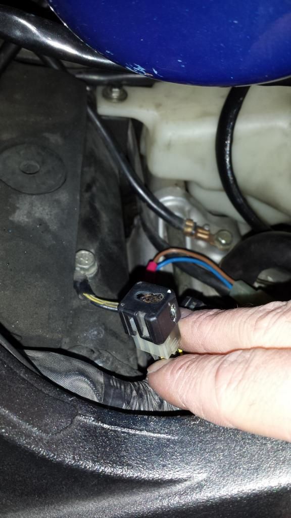

#22 ·
Je sais que c'est un vieux fil de discussion, mais je viens de trouver mon problème. Je n'arrive pas à comprendre comment télécharger facilement une photo de mon téléphone ici, alors je vais essayer d'expliquer à quoi ça ressemble. Il y a 4 de ces petits boîtiers de connecteurs carrés avec des capuchons sur le dessus. Vous pouvez enlever le capuchon et il y a une pièce métallique avec 6 parties mâles qui se branchent dans le connecteur. Quoi qu'il en soit, l'un d'eux était brûlé. J'ai nettoyé le plastique fondu et maintenant ça marche. Il suffit de trouver le nom de ce petit connecteur pour que je puisse en acheter un nouveau.
#24 ·
Heureux que vous ayez trouvé... au moins vous avez identifié le point de défaillance ; cela ne signifie pas nécessairement que vous l'avez réparé - qu'est-ce qui a causé cette fonte ? Est-ce que c'est posé sur l'échappement d'une manière ou d'une autre ?
